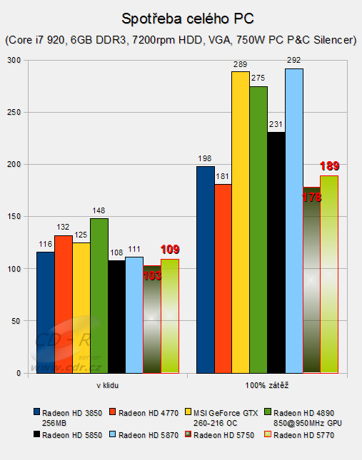

Jo a ještě k 2D spotřebě GT200, to jsi vlastně sebral kde, krom jedný recenze totiž všude kde to měřili potvrdili opravdu hodně dobrou 2d spotřebu, znatelně lepší než má třeba G92 55nm.
Příspěvekod Bob van Sikorski » ned led 10, 2010 7:10 pm
vyšší (vysoká?) spotřeba ve 2D u GT200 se už řešila vícekrát, kdykoli ji komukoli mohu potvrdit na 55nm MSI GTX260.

HD 3850 a HD 4770 - obě úsporné karty, za spotřebu někde mezi nimi se GT200 vůbec stydět nemusí.

Příspěvekod no-X » ned led 10, 2010 9:59 pm
Lukfi: jasně, ale neodpovídá to specifikacím, které nVidia uváděla... když mě na to BvS upozornil, prohledal jsem několik recenzí a skutečně to často vychází výrazně výš, než jak nVidia slibovala...
ale to teď někdo zmiňoval i beyond3d ohledně spotřeby ve 3D - v majoritě testů vychází u nVidií vyšší max. spotřeba, než je uvedeno ve specifikacích
